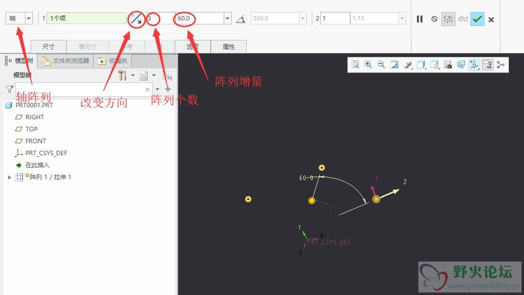

怎么使用轴阵列怎么选择方向增量来达到改变方向的效果

详见图示
