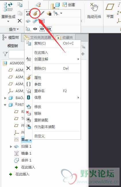

发表于 2018-7-26 16:29 | 显示全部楼层
不用那么麻烦,直接在要编辑的零件特征上右键,点编辑定义就可直接进入了

发表于 2018-8-14 10:18 | 显示全部楼层
这个是零件里面编辑吧,楼主问的是在装配中的编辑

发表于 2018-8-14 13:46 | 显示全部楼层
请看图片模型树,是在装配体中的

发表于 2018-8-14 13:53 | 显示全部楼层
yuanbin20 发表于 2018-8-14 13:46
请看图片模型树,是在装配体中的
谢谢,我今天回家试试
发表于 2020-9-18 19:06 | 显示全部楼层
请看图片模型树,是在装配体中的
我咋进入到装配约束中来了
