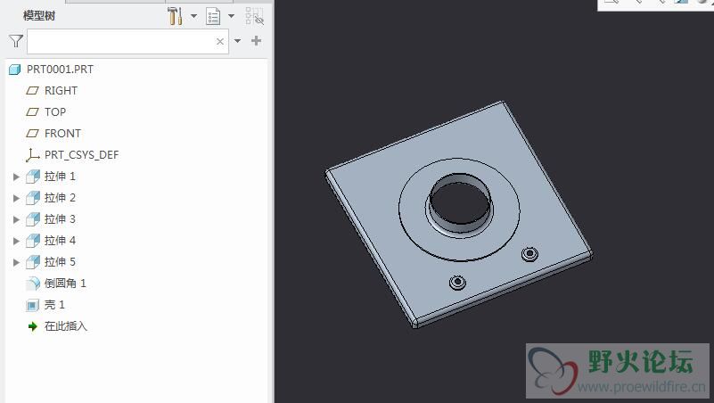

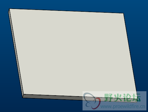

顶盖 抽壳设计步骤

 楼主| 发表于 2018-7-26 10:52 | 显示全部楼层
以上帖子顺序颠倒来看

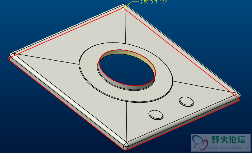

 楼主| 发表于 2018-7-26 11:25 | 显示全部楼层
@yuanbin20

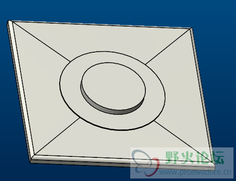

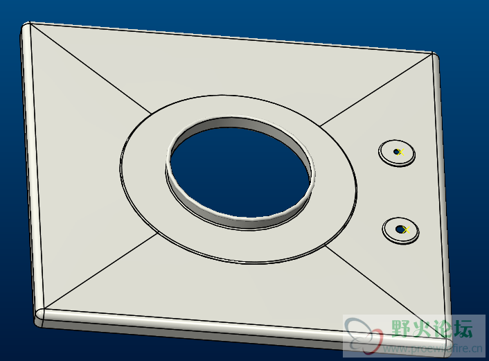

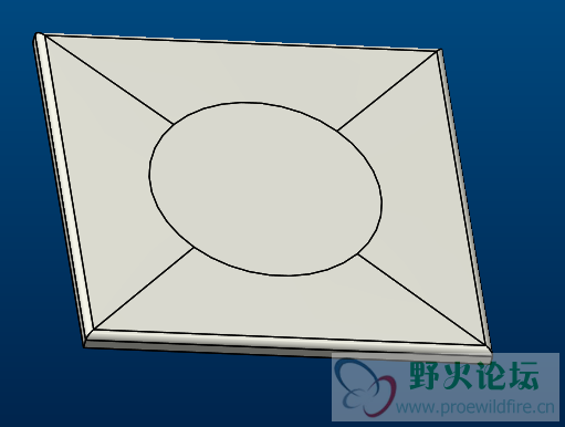

方形和圆形存在一定坡度的 不是一个平面的,另外顶部的人孔颈是翻边结构如何实现?直接拉伸如何实现?请讲师解答疑问

从图片看不出来,我以为都是平的呢,孔口翻边是怎么回事,内翻还是外翻?

 楼主| 发表于 2018-7-26 13:59 | 显示全部楼层

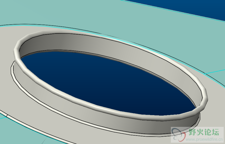

@yuanbin20 孔口外翻边的

发表于 2018-7-26 14:21 | 显示全部楼层

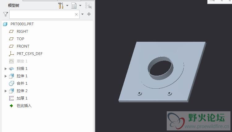

我觉得草绘,旋转,草绘修剪就好了

发表于 2018-7-26 15:14 | 显示全部楼层
如果有坡度和翻边,可以一步VSS扫出来
94
109
 楼主| 发表于 2018-7-26 15:18 | 显示全部楼层
@yuanbin20  厉害 又学了一招
