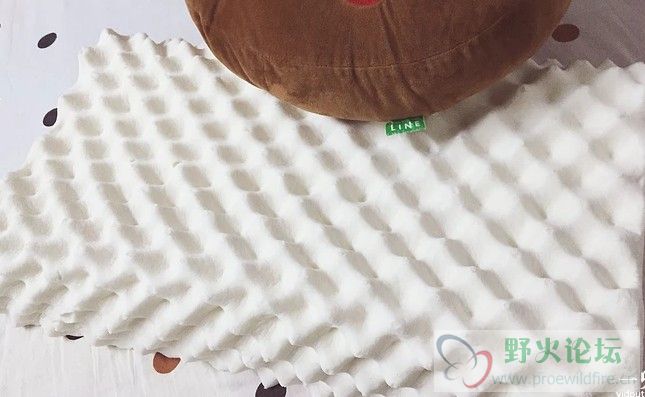

各位大神,有会画乳胶枕上突起的吗?搞的定的联系我,谢谢了

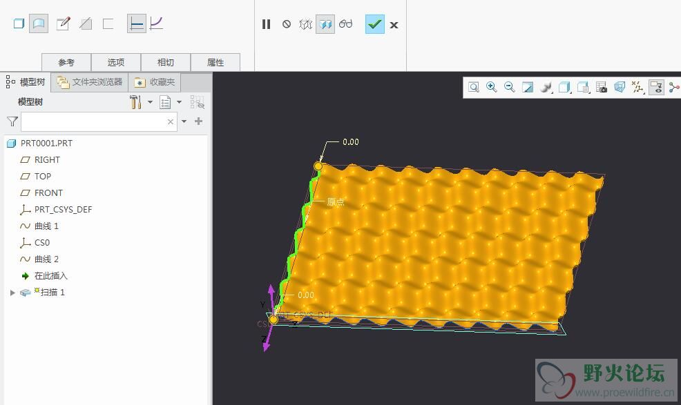

扫描轨迹-正弦曲线;截面-正弦曲线,一次扫描完成

 楼主| 发表于 2018-7-26 11:39 | 显示全部楼层
可以保存一个低版本吗,我的creo2.0打不开,谢谢了

发表于 2018-7-26 13:24 | 显示全部楼层
请问草绘里怎么画正弦曲线???

发表于 2018-7-26 13:37 | 显示全部楼层
不会保存低版本,怎么操作,请你演示一下

 楼主| 发表于 2018-7-26 16:46 | 显示全部楼层
yuanbin20 发表于 2018-7-26 13:37
不会保存低版本,怎么操作,请你演示一下
502932014,我VX,我给你源文件吧
