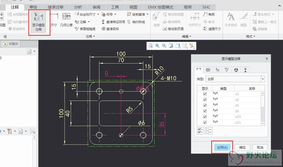

发表于 2018-7-25 22:50 | 显示全部楼层 |阅读模式
画3D时截面尺寸已经在草绘里标注清楚了  怎么样在2D图里直接显示出在草绘里的标注    不用一个一个标注了

发表于 2018-7-26 07:51 | 显示全部楼层
右键显示注释

发表于 2018-7-26 08:14 | 显示全部楼层
点击注释-显示注释,然后在弹出的注释对话框中勾选需要显示的尺寸就可以了
