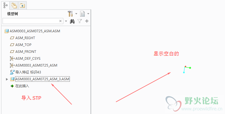

大家好,请教个疑问,为什么别人给我发的.stp格式的文件我在Cero3.0中打开后,视图区为空白的呢?如下图,还请指导,谢谢!
另:打开自己导出的.STP格式文件是没有问题的。

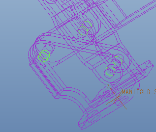

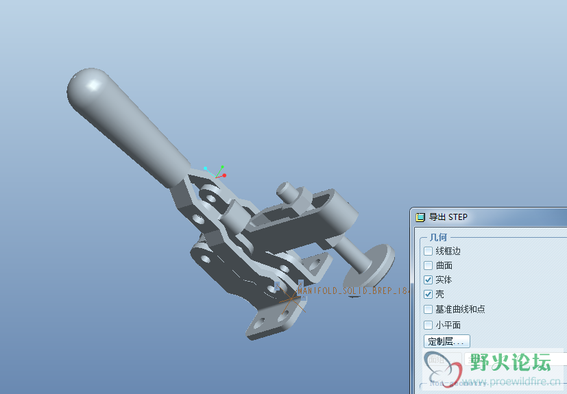

因为破面了,零件实际只是个壳或者曲面,在转格式时把壳点掉了,所以打开是空白的。你可以看下自己STP文件的大小,只有几K你转出来的就是空的。如图,点线框,发亮的地方就是破面。你可以要求对方重新转STP,不要点掉壳
