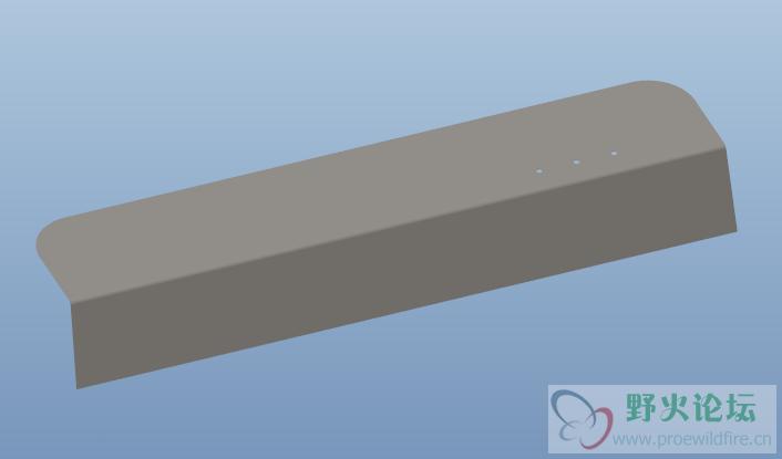

如下图,如何展平?望大师们出个教程,谢谢啦!
QQ图片20180725143712.png zsb-6.rar (90.48 KB, 下载次数: 7)

发表于 2018-7-25 15:49 | 显示全部楼层
你想怎么展开,钣金模式有一个展平命令

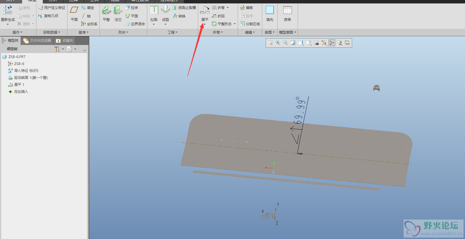

发表于 2018-7-25 17:00 | 显示全部楼层
一键展平
发表于 2018-7-25 17:05 | 显示全部楼层
转换为钣金后直接有展平命令啊
94
418
605
你现在检查一下壁厚是否均匀,如果均匀就切换到钣金模块,如果没有二次曲面,就是直接展平

 楼主| 发表于 2018-7-26 07:57 | 显示全部楼层
谢谢大神
