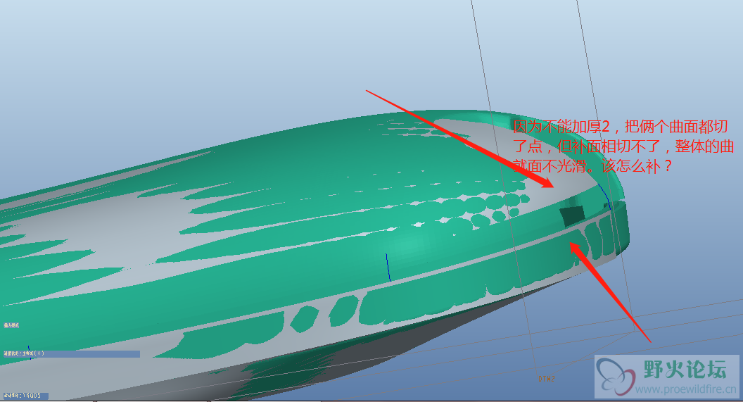

发表于 2018-7-25 13:41 | 显示全部楼层 |阅读模式
想说的,图片上有。还有插入的时候,在合并13上一个插入就行了,下面是不要的、、
ykq005.prt.zip

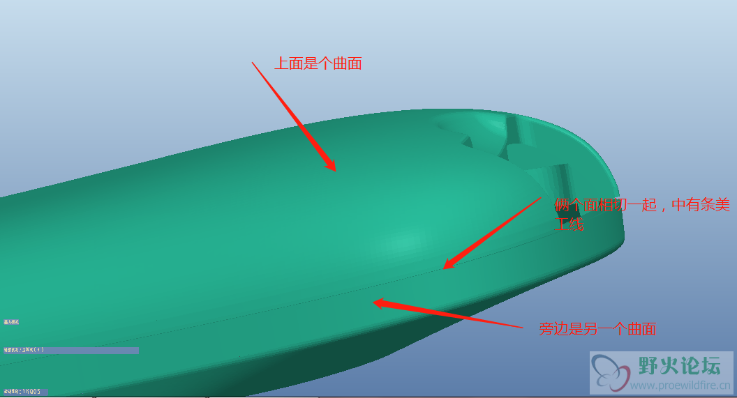

发表于 2018-7-25 15:42 | 显示全部楼层
你合并13这一步没有成功。合并的曲面不想接,合并不到一起啊。

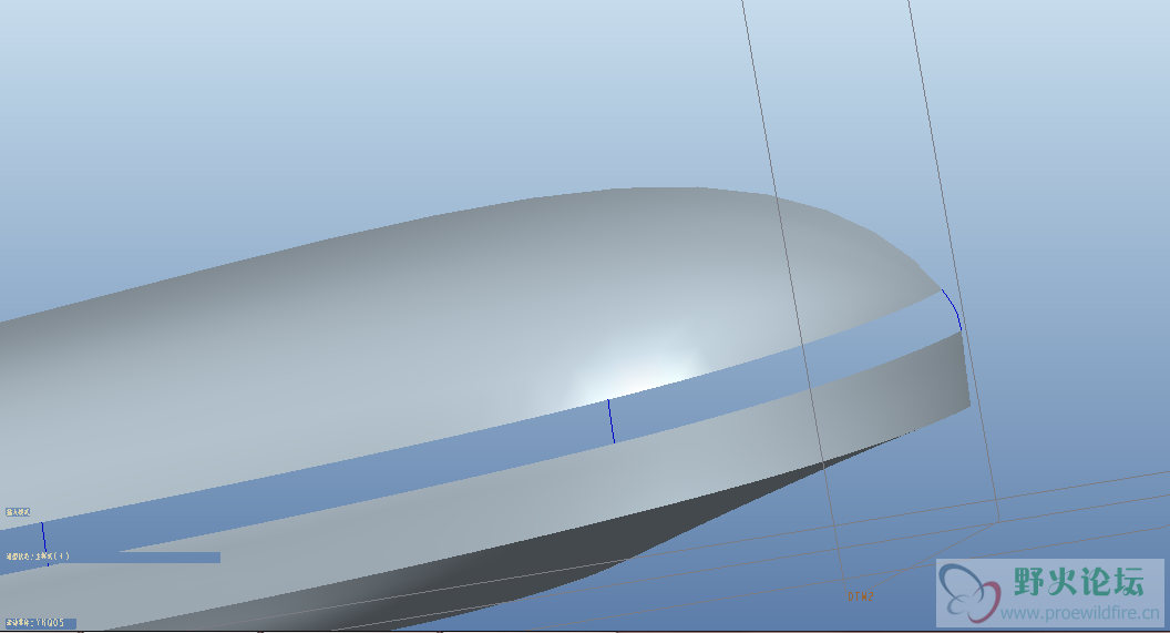

 楼主| 发表于 2018-7-25 16:01 | 显示全部楼层
合并13余下不要了,包括合并13

发表于 2018-7-25 16:13 | 显示全部楼层
转接的地方都是利角,这个怎么加厚呢

 楼主| 发表于 2018-7-25 16:33 | 显示全部楼层
giftppp 发表于 2018-7-25 16:13
转接的地方都是利角,这个怎么加厚呢
美工线上面平面的部分要剪掉的

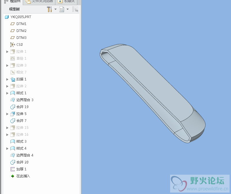

发表于 2018-7-25 18:15 | 显示全部楼层
要面相切,做的线就要先相切.你的线没一条是相切的自然没办法约束做出来的面相切了.
好多弱尺寸看着头晕.有很多相交线是没必要做的.曲线的约束点太多,出来的线不好看,弯弯曲曲的.
你参考一下附件看
