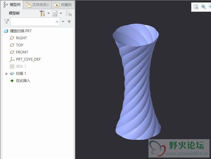

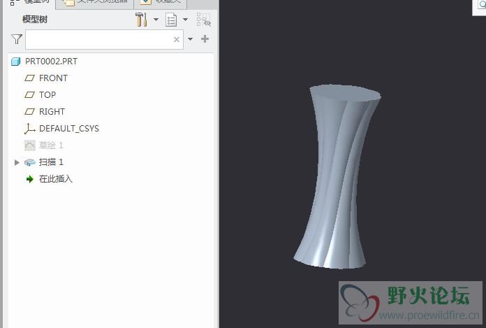

[求助] 可截面扫描问题

发表于 2018-7-25 16:32 | 显示全部楼层
把扭转角度改小一点还是可以滴

 楼主| 发表于 2018-7-26 17:08 | 显示全部楼层
yuanbin20 发表于 2018-7-25 16:32
把扭转角度改小一点还是可以滴
我试了一下,把扭转角度改为0.25就可以了,谢谢了
按道理,扭转角度可以调大点吧?

发表于 2018-7-26 19:55 | 显示全部楼层
麥富强 发表于 2018-7-26 17:13
我这有一份CROE4.0版本的,里面的扭转角度为1.2的
链接:https://pan.baidu.com/s/1-szfP6bQf4kP8qMjNRe ...
是约束的问题,参照原图试做了一下,很容易就成功了

 楼主| 发表于 2018-7-27 08:05 | 显示全部楼层
好的,谢谢了
