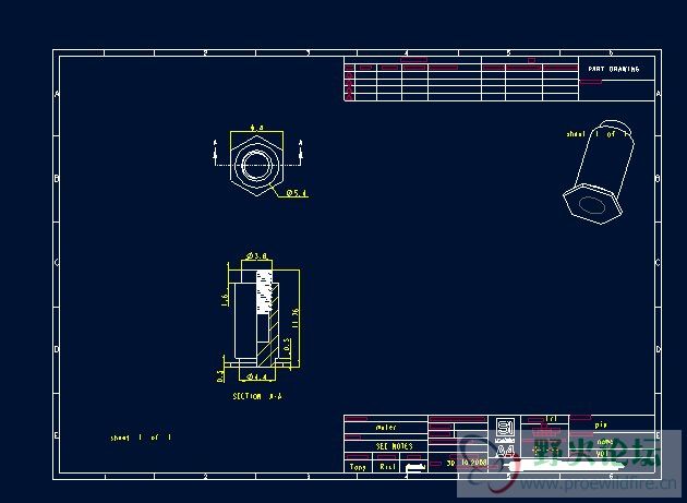

请教各位大侠:怎么修改工程图图框标题栏里的内容。

忘了传图了呀!

发表于 2008-11-14 13:34 | 显示全部楼层
回复 2# 的帖子
双击你要修改的框格,或是点一下,颜色变红之后表示选上了,然后右键,点属性,里面就可以更改内容和字体等属性了。

发表于 2008-11-14 13:46 | 显示全部楼层
双击注释的内容,弹出对话框,点编辑器,就可以修改了~

 楼主| 发表于 2008-11-14 15:12 | 显示全部楼层
不可以呀!
选都选不到呀!
 楼主| 发表于 2008-11-14 15:17 | 显示全部楼层
单单打开图框就可以改,但是一旦在工程图里调入图框就不可以改了呀!

 楼主| 发表于 2008-11-14 15:58 | 显示全部楼层
不可以呀!
好象要改个模块呀!
我就是不知道怎么改或设制呀!

发表于 2008-11-14 16:04 | 显示全部楼层
回复 8# 的帖子
如果你调入的图框里面的LOGO标志,那是改不了的,但是其它写入的文字是可以更改的。没听说过要改模块或是设置什么的。要不就把你的图框传上来,让大家看看。

发表于 2008-11-14 19:32 | 显示全部楼层
你要修改的东西估计需要打开格式文件修改
