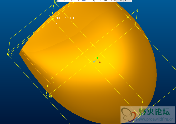

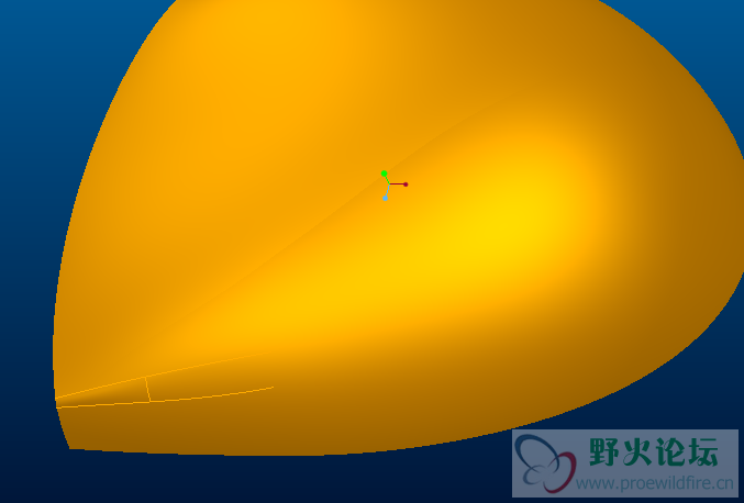

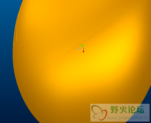

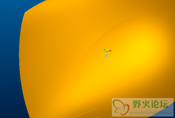

creo 2.0 光滑曲面显示折痕,请问怎么设置,proe5.0打开就不会。
都说了是显示的问题,转动折痕会移动,proe5.0打开就完全没有

这个是材质的高光反射显示效果,旋转实体,折痕会流动...

这是没相切吧...

这个并不光滑啊,不关设置问题

两边相切,中间不相切

aasohu 发表于 2018-7-25 08:47
两边相切,中间不相切
你给我做一个单曲面两边相切,中间不相切的试试……

发文件看看

应该是显卡兼容问题,试试换台机器同样用creo2.0打开

上文件,直接分析下连接就知道是不是相切了,眼看未必为实
