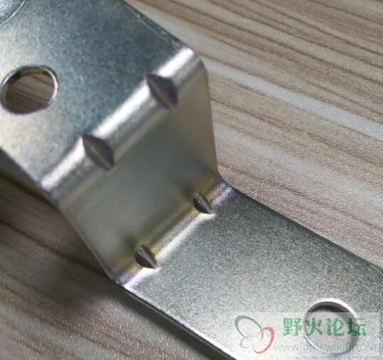

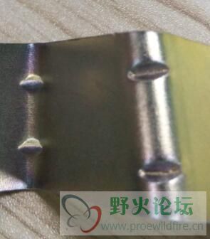

这个应力切口应该是折弯后敲上去的吧,那个大神随便折弯下做这样的切口,带步骤学习学习

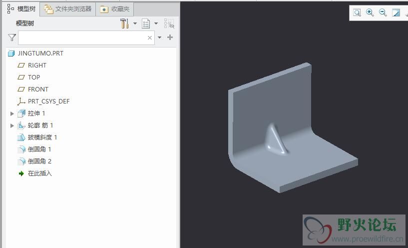

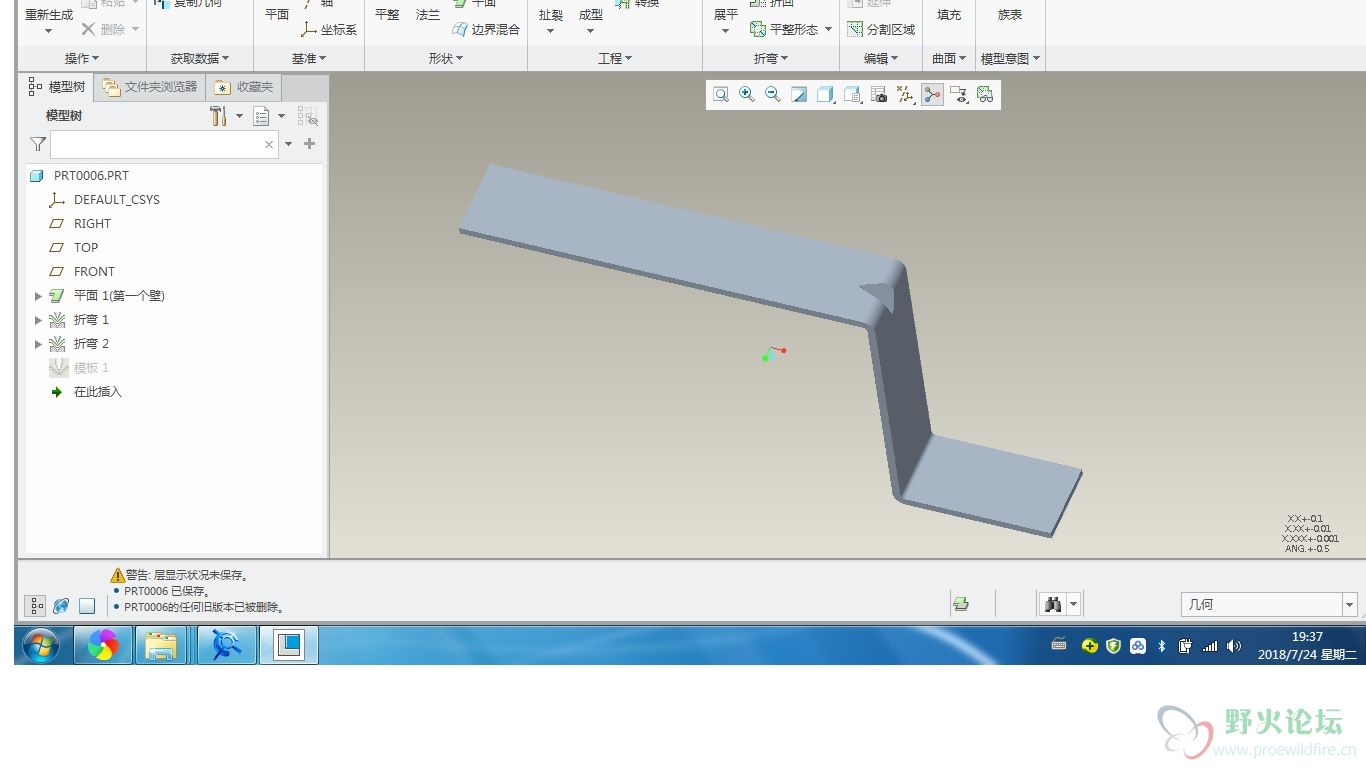

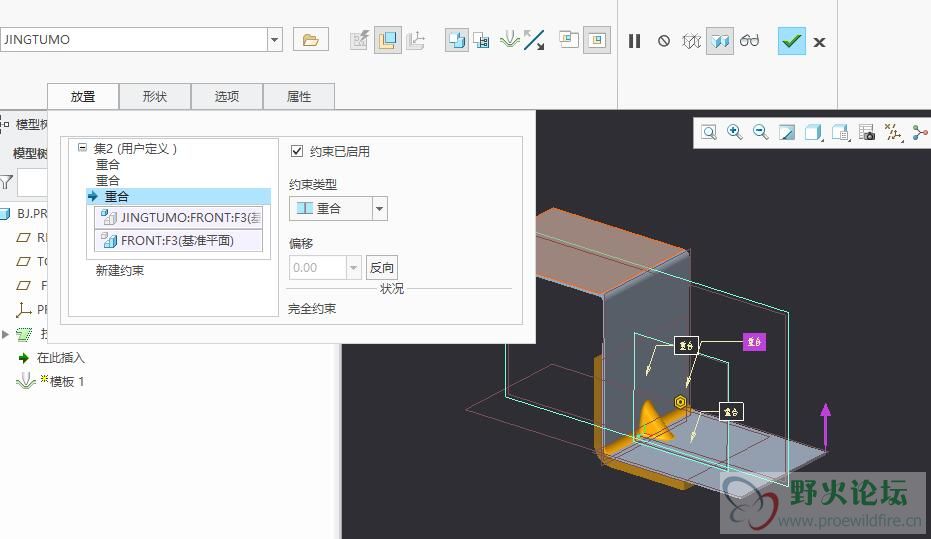

做个冲模,用成型功能,就可以了。
Desktop.rar
128.36 KB, 下载次数: 30
creo5.0

凸模成型

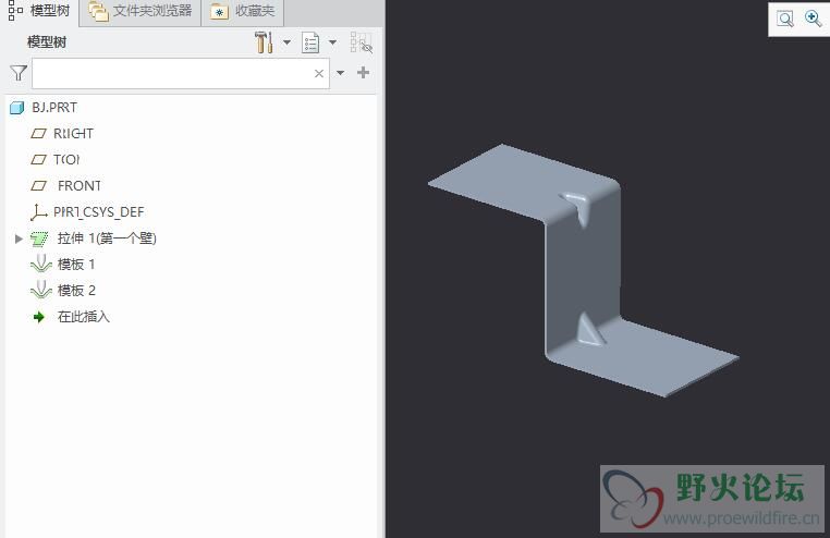

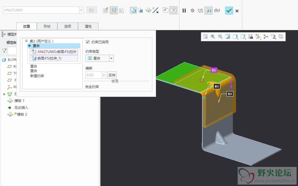

首先按筋的尺寸定制一个凸模
然后用板金模块中的凸模特征将定制的凸模压印在板金的角部即可

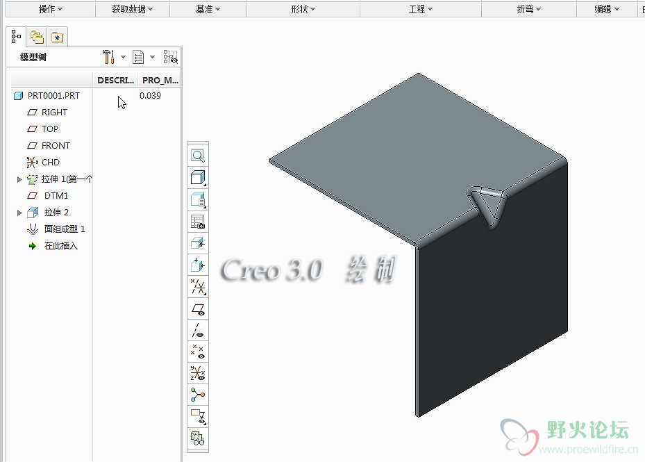

本人比较喜欢用面组成型命令
prt0001.prt.rar
35.28 KB, 阅读权限: 10, 下载次数: 39

作个面组,用面组冲压下
