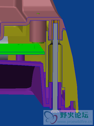

如图所示  M3的长螺杆能把底部件与上盖件锁紧吗,中间的那个件只是起到一个导向的作用,你们之前有没做过类似的设计。附件有STP文件,麻烦有了解朋友教我一下

多锁几个没问题

如果要节省装配成本只锁一个螺丝多话,难就在中间件上加几个定位孔 把上下件多做几个定位就行了,

如果结构受力不大应该没问题的,但感觉螺丝还是太长了些,如果结构许可最好增加几处辅助定位

看3D图应该只是一个小部分的吧!
需要加些定位筋条,使螺丝柱旁边做成一个较大的面。
应该可以直接用自攻螺丝的吧!

中间件 把底部件跟上盖件螺丝空位的部位包在里面

就是不想用自攻螺钉,那样拆两下 就不好了

在上下螺丝柱的周边包了一圈

这么长没问题?有这么长的M3螺钉么市场上?
