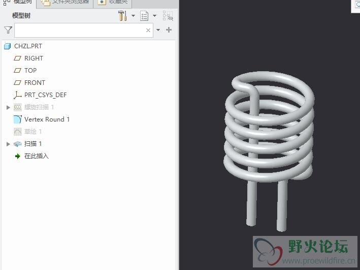

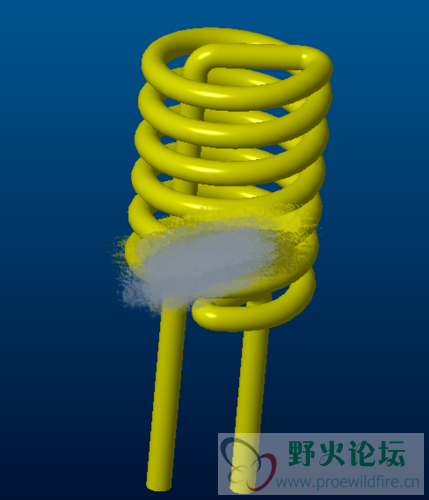

不是扭曲的那种节能灯,creo3.0
节能灯
节能灯
298
439
发表于 2018-7-24 17:08 | 显示全部楼层
先把曲线做出来,基本功能应该是用螺旋线,然后再用曲线辅助。完了扫描应该就可以了

扫描是唯一选项

发表于 2018-7-24 19:34 | 显示全部楼层
补发附件供参考
因版本高朋友们打不开,重传了stp格式
lxsm.rar
301.71 KB, 下载次数: 79
stp
