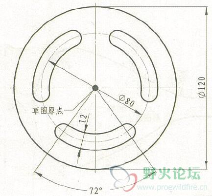

如图,中间的跑道怎么阵列或者旋转复制?谢谢

发表于 2018-7-24 15:59 | 显示全部楼层
移动复制就可以。

 楼主| 发表于 2018-7-24 16:01 | 显示全部楼层
xiaohu888 发表于 2018-7-24 15:59
移动复制就可以。
不会操作啊,新手,有步骤吗?

发表于 2018-7-24 16:09 | 显示全部楼层
目前来说,CREO在草绘下是没办法阵列的

发表于 2018-7-24 16:28 | 显示全部楼层
草绘里不能阵列,你可以在拉伸里先画一个,画好后在外部阵列这个拉伸。
发表于 2018-7-24 16:31 | 显示全部楼层
我一般都是先画一个特征,拉伸切割好后。在外面阵列特征

 楼主| 发表于 2018-7-24 16:34 | 显示全部楼层
这我也知道

 楼主| 发表于 2018-7-24 16:48 | 显示全部楼层
移动复制就可以。
谢谢,已经解决!

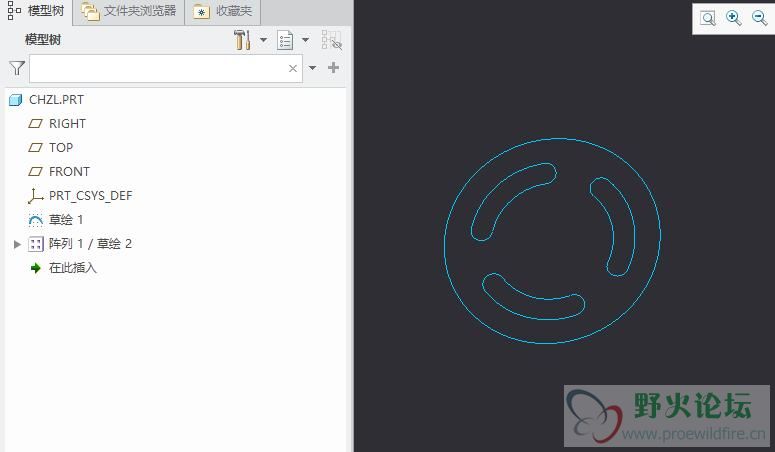

发表于 2018-7-24 18:44 | 显示全部楼层
虽不是草绘内部阵列,凑合也可冒充草绘阵列
chzl.prt.rar

 楼主| 发表于 2018-7-25 08:23 | 显示全部楼层
谢谢,版本太高,打不开。建议用低版本,不然很多人打不开
