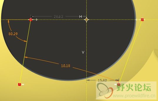

  各位大侠,creo2.0草绘中,绘制两条直线(带角度的线),我想标注出两线的夹角,但是标注出来的就是线性尺寸,角度尺寸要怎么标呢?麻烦大侠们分享,谢谢谢谢

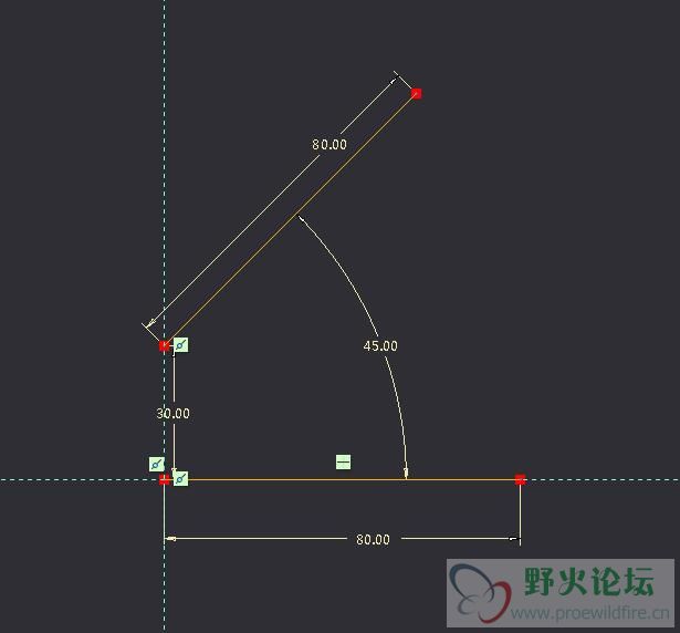

我用的是creo3.0的没什么问题,你确定用法向约束尺寸是选的2条直线而不是2个点吗.

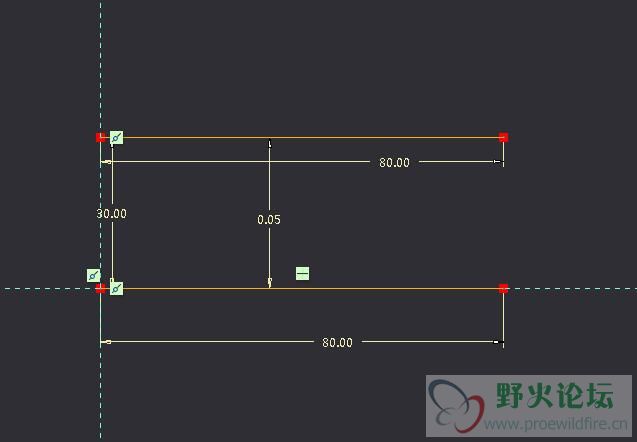

我是用的法向标注,点选两线,不是两端点。 你做的80度的直线,可以标注出角度。若是直线角度是89.1~89.9,在标注两线的角度就不行了。

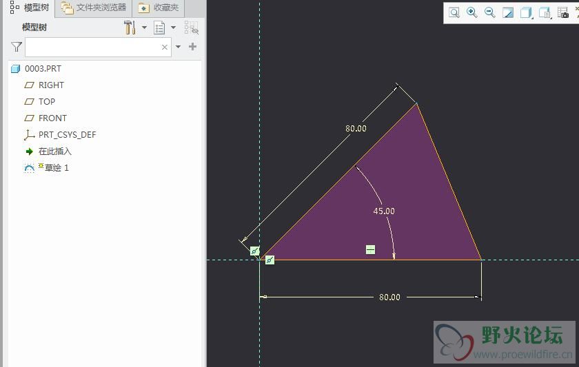

确定不是搞笑?直接选择二线,中键放置尺寸就行了
如果是绘图文件中手绘线条的角度标注,则在选择第二根线时按住CTRL键

如果角度太小,可先画角度比较大的二直线,标注好角度后再改至要求的数值即可
