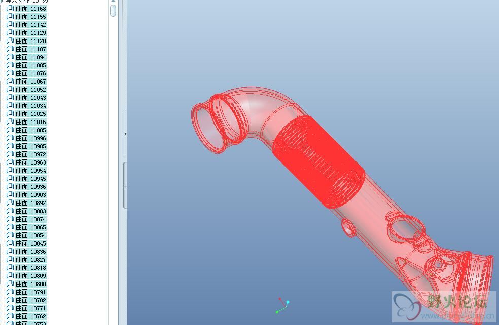

怎么把左边的 目录树,搞成1个图层的

折叠一下就是一个面组了,折叠前要注意看是不是每个曲面都是有用的,导入的图一般都有好多面是没用的烂面甚至有些是重复的面,那些面就要删掉

不建议删除某些面,因为后续操作可能会用到其中某些特征,建议切换到层树,新建二个图层,一个图层放入一些有用的典型特征面,其余面放入另一图层并隐藏

QQ截图20180724162512.jpg 修复相切是什么意思
