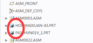

这个就是把其他零件拉到上面组件时候顺带出现的,怎么恢复呢

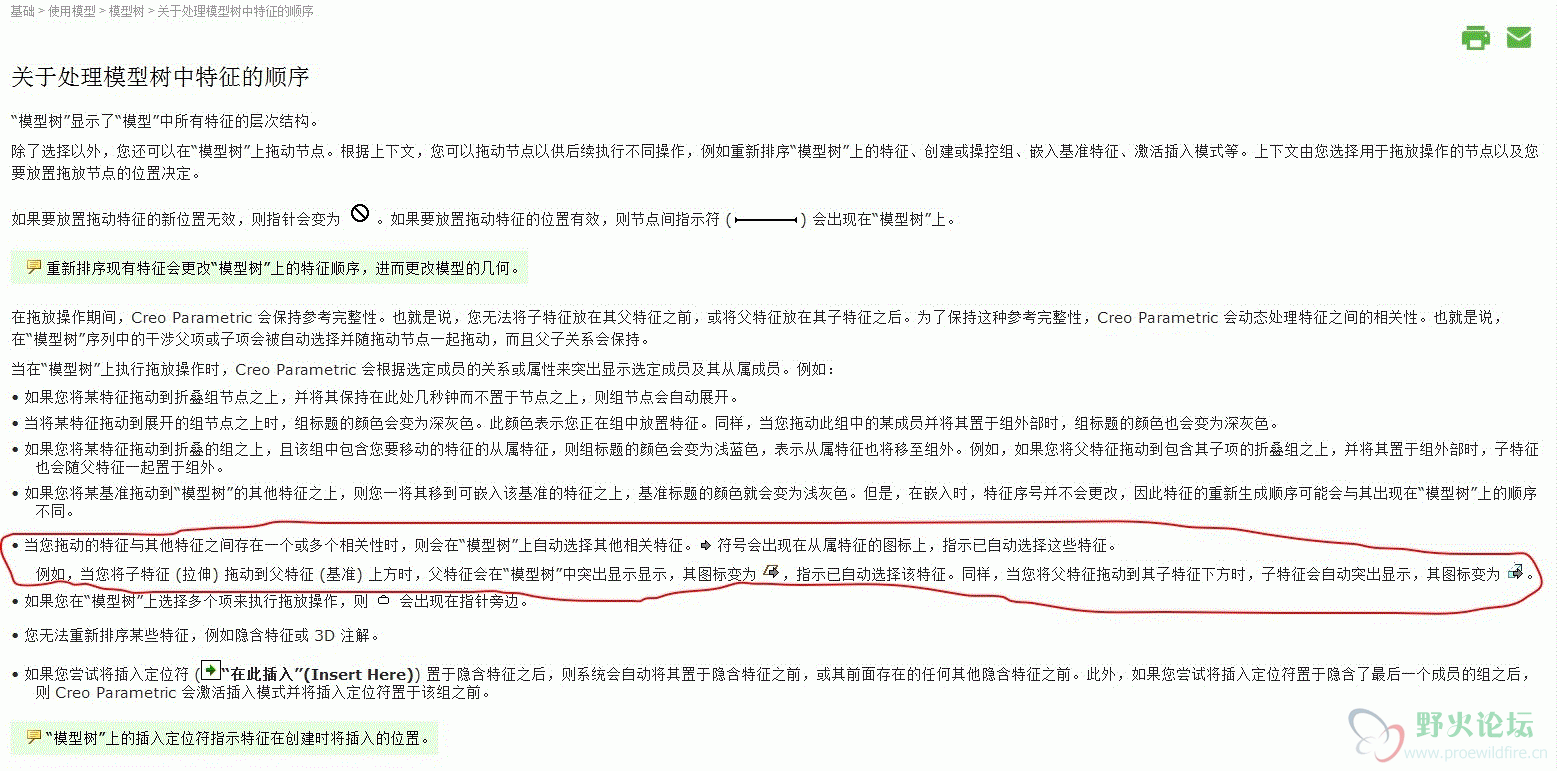

请看帮助文件,红圈部分。

恢复了,将黑色箭头的零件重新编辑定义就可以了

把模型参数化,右键独立就行了
