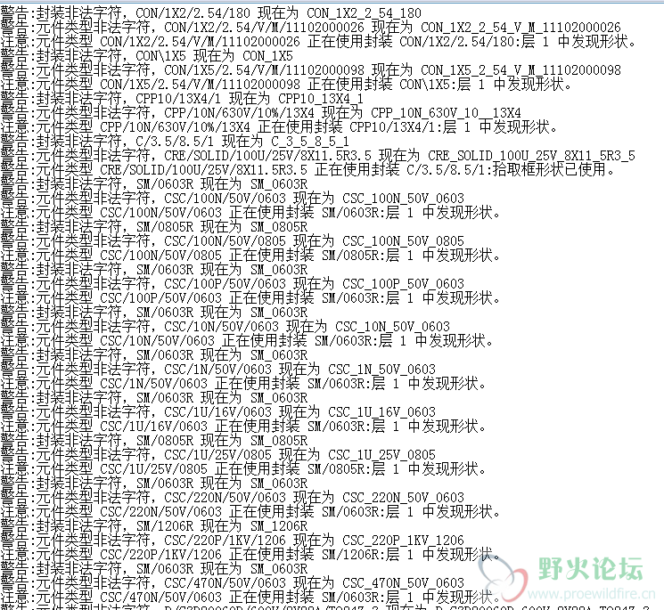

发表于 2019-8-30 18:17 | 显示全部楼层
longinus 发表于 2018-7-23 12:21
#——设置ecad_hint.map文件
文本模式打开ecad_hint.map文件,每个对结构有用的器件都做如下关联
楼主,你好,请问上图中的斜扛/号是怎么导出来的,我从PADS导出emn文件出就提示有非法特殊字符,自动用下横扛_来代替,知道这是什么原因吗?
发表于 2019-8-30 18:21 | 显示全部楼层
就是出现这样,一些小数点及斜扛号无法生成,只能用下横扛来代替,这样CREO导入后生成的emn文件再导入pads就无法找到元件。
pads导出enm出现提示
pads导出enm出现提示
