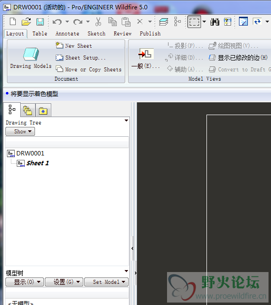

pore5.0其他都正常是中文,但是一打开绘图做工程图时候,菜单都是英文的 咋弄

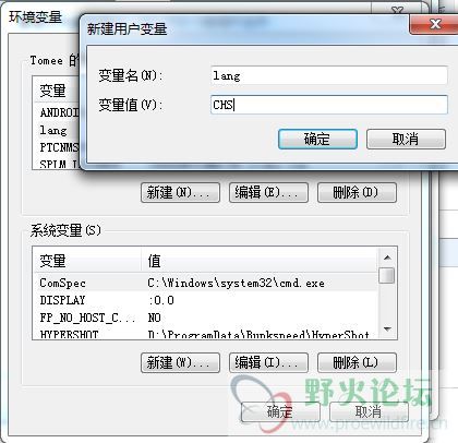

计算机-属性-高级系统设置-环境变量,图片两处的新建,各建一个lang,值为CHS,确认退出,然后重启PRO-E就好了

呃, 好像还是不行~

发表于 2018-7-23 14:57 | 显示全部楼层
leezhiken9 发表于 2018-7-23 14:45
呃, 好像还是不行~
PROE关闭后重启也不行?为什么我的一改就好。

你的软件好乱,也许语言包文件丢失了,重新装吧
发表于 2019-8-16 18:16 | 显示全部楼层
二处都加了 CHS也不行,请高手指点
