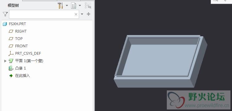

发一个自己做的防水箱子,大神勿喷,
防水小盒.prt.rar
133.05 KB, 下载次数: 77
467
747
 楼主| 发表于 2018-7-22 15:38 | 显示全部楼层
我是用Creo5.0做的

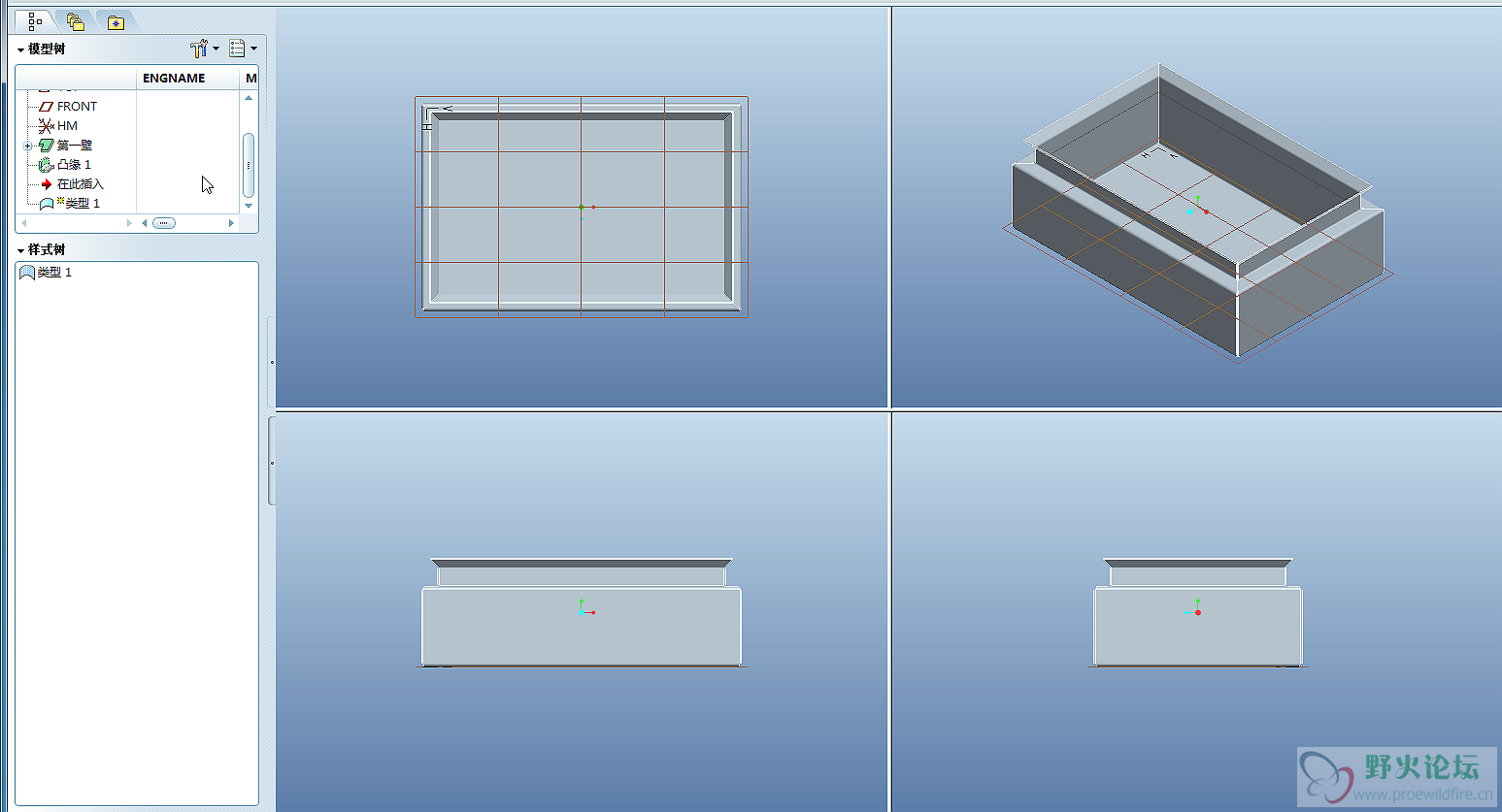

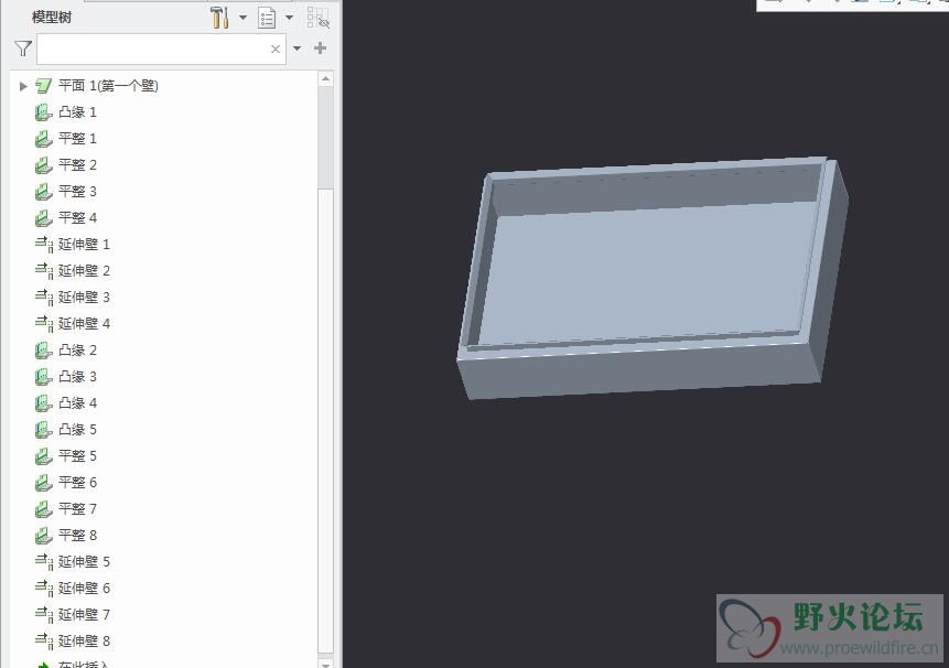

做的实在太繁琐了,可以一步完成的
原图
优化做法
