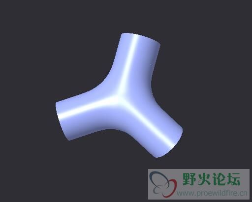

发表于 2018-7-22 00:50 | 显示全部楼层 |阅读模式
3通曲面这种效果是对的吗?

发表于 2018-7-22 08:10 | 显示全部楼层
无所谓对错,只谈美观与否.

发表于 2018-7-22 10:45 | 显示全部楼层
曲面本就无对错,每个人的理解和做法都会有差异,只要没有扭曲和倒扣一般都是没问题的
附件曲率连续,供参考

 楼主| 发表于 2018-7-22 11:35 | 显示全部楼层
哭泣的雨滴 发表于 2018-7-22 09:59
这种三通管用塑料可以做出来吗?
我也不知道,刚开始学

 楼主| 发表于 2018-7-22 12:23 | 显示全部楼层
附件曲率连续,供 ...
的确是,我的设置的是相切,不是曲率连续

发表于 2018-7-22 13:01 | 显示全部楼层
longren001 发表于 2018-7-22 12:23
哪里不对,请指教
四楼应该更接近,三个圆柱相交不应该形成平面的。
