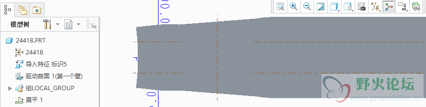

请大神帮忙下,这个要怎么展开,急急…………!!!!!!!!!

在原件上可以展开,但实际意义几乎没有也很麻烦。如果是复杂的部件,用CREO展开部件的作为辅助和参考的作用是很大的!但你的这个件却是个很简单的件。知道尺寸可以在钣金模块下两三步画出来就能直接展开,反尔省事的多,而且与实际生产相符。原件展开图反而不是实际生产所用的下料形状,实际生产的下料就是个规格的长条形,弯部延边形状是成型的同时切出来,或者成型后再冲一刀出来的。

大神,能发个prt吗,我用creo4.0转成钣金后不知道要用什么方式展开,试了好久,还是展不开

弯部分界处加上边扯裂,就可以展平了。档没存,没有PART。
