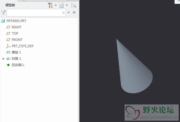

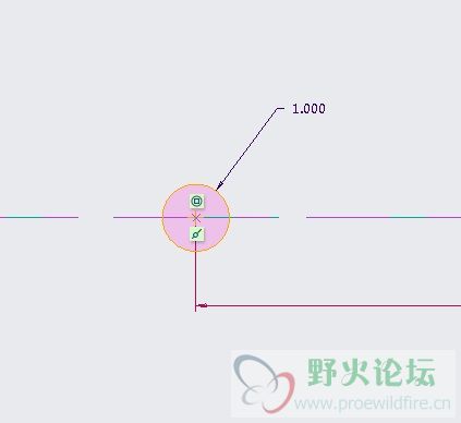

如图所示,截面半径公式sd#=trajpar*2,会出现关系违反几何约束,怎么使圆截面从0开始增加

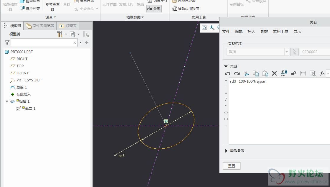

扫描初始截面不得为零,所以需反向扫,直径从最大渐变至零

原点不要选在端点就行!!!!
