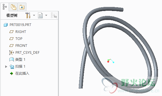

发表于 2018-7-21 15:59 | 显示全部楼层
扫描或螺旋扫描
2272
341
3197

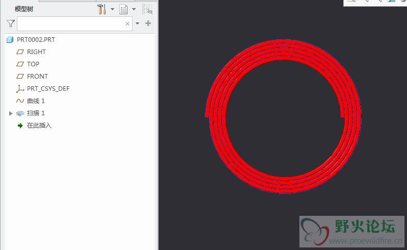

发表于 2018-7-21 16:03 | 显示全部楼层
可用平面涡卷线扫描成型,仅提供一个思路,细节问题你自己处理
柱坐标方程:
r=a+b*n*t
theta=t*360*n
z=0
式中 a_内圈半径;b_线圈厚度;n_线圈圈数;t_函数常数

发表于 2018-7-22 15:39 | 显示全部楼层
在ISDX里画出空间曲线再扫描应该就可以了,规则的就用方程。

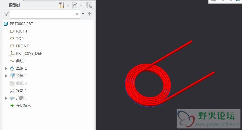

发表于 2018-7-24 09:20 | 显示全部楼层
补发附件,建议先独立思考操作完成,实在有困难再参考此附件
prt0002.prt.rar
113.42 KB, 阅读权限: 10, 下载次数: 5
售价: 8 金钱  [记录]
creo5.0
