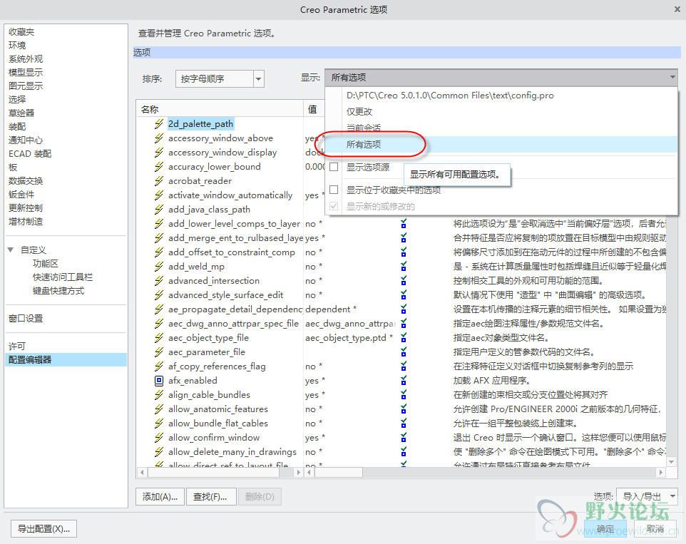

[求助] 我的配置文件怎么这么少?

发表于 2018-7-21 08:41 | 显示全部楼层 |阅读模式
之前是很多内容的

 楼主| 发表于 2018-7-21 08:46 | 显示全部楼层
谁有creo3.0原版的配置文件发我一份也行

发表于 2018-7-21 20:48 | 显示全部楼层
原版的文件配置是很少的,不过可以根据自己的需要添加

发表于 2018-7-22 20:11 | 显示全部楼层
论坛里搜索一下,大吧配置文件。你也可以根据自己的需求配置呀!
推荐论坛的一个比较前面的配置文件网址,你看看,是不是你需要的
http://www.proewildfire.cn/thread-138275-1-1.html

发表于 2018-7-22 20:36 | 显示全部楼层
显示所有选项,导出配置就是很全的了。
不过我觉得这没有必要,选项里很清楚,你自己的配置,当前会话,仅更改,所有选项,想看哪个看哪个。
