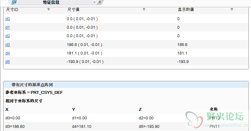

請問CREO可以把我所畫的線的座標XYZ數值匯出成記事本檔嗎(*.txt)
1026
64
1895
发表于 2018-7-20 14:04 | 显示全部楼层
特征信息,模型信息,特征列表好像都可以查,几何报告也可以查,不过好像不能直接保存为TXT,导出来还得转下成TXT。

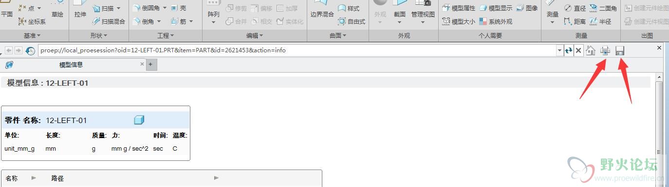

发表于 2018-7-20 19:34 | 显示全部楼层
可以在这直接导出PDF文档,或XPS文件,HTML等,都可以用的,TXT也就是复制一下

发表于 2018-7-20 23:07 | 显示全部楼层
要不还可以直接用测量命令,信息结果保存后改下后缀为TXT
