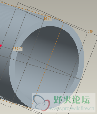

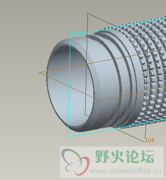

图一、 QQ图片20180719184146.png 内径22  外径24    需画 内螺纹
图二、  attachimg]220698[/attachimg]   内径 20 外径 22    需画  外螺纹
如果用  "修饰" 来表示 螺纹的话, 图1的外螺纹  主直径 该是多少 ?  图2的内螺纹 主直径该是多少?  目标:保证两个零件完全契合。

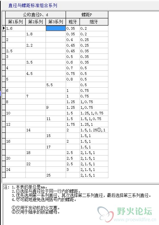

贴个图,也许有点参考意义。
坐等高手。

可能没有理解楼主的意思。
内径22的孔与外径22的轴上分别做螺纹,楼主确认能够契合(旋合)?

基本的牙型、螺距都不知道,
其他各个尺寸又如何确定。
所以上一贴贴的图,供楼主参考。

记错了,孔的直径20.5,轴的直径也是22,想分别做内螺纹和外螺纹,螺距相同,这样加工出来的两个部件可以完全配套吗?现在就是不知道两个部件该怎么留尺寸,才能让加工出来的两个零件能够配套

记错了,孔尺寸是20.5,轴是22    。现在碰到的问题是,我到底该怎样留孔的直径,和轴的直径的尺寸,然后 用 修饰 来画图的时候,里面有个主直径,应该分别选多大。

螺纹牙型楼主一直没讲,梯形?、矩形?、三角(55/60)?
翻翻螺纹相关的资料来的实惠。

三角 60  ,因为一直纠结该如何留尺寸,所以细节忘记说了。感谢liurunxing解惑
