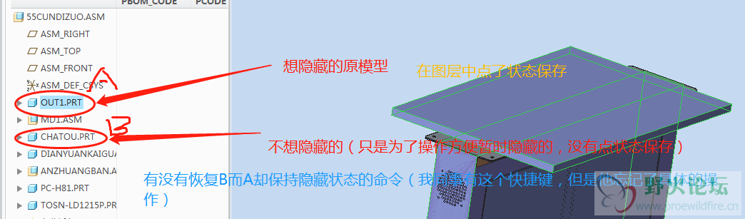

发表于 2018-7-19 17:44 | 显示全部楼层 |阅读模式
悬赏10金钱已解决
请问我现在有个组件里面有些不想显示的怎么保存,(不能用隐含,隐含后与之相关的约束会有问题)就是把隐藏后保存状态的和没有设置保存状态的区分开来,不知道我说大家能不能明白(就是我只想恢复我想恢复的)

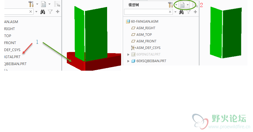

发表于 2018-7-19 19:14 | 显示全部楼层
1、将组件里想永久显示的零件隐藏。
2、点击图片数字2区域的显示按钮,选择层树。
3、在层树旁边的空白区域右键点击选择保存状态。
4、然后保存文件,再次打开时想要隐藏的零件就处于隐藏状态了。
不知道你想要的状态是不是这样,希望有用。

 楼主| 发表于 2018-7-19 23:55 | 显示全部楼层
cgh502@163.com 发表于 2018-7-19 19:14
1、将组件里想永久显示的零件隐藏。
3、在层树旁边的空白 ...
你这个是一般情况,我说的并不是保存关闭后所要保持的状态
我说的是
背景:假设A组件里面有A1和A2,
第一步:隐藏A1,然后在层树里面保存状态
第二步:隐藏A2。(不在层树里面保存状态)
第三步:取消隐藏,(模型中出现A2而A1不出现)
98
158

关键点就在第三步:取消隐藏“上,每次取消隐藏就全部显示了,我见别人操作过不是点全部取消隐藏,他的是快捷键所以他也不知道具体步骤,但是可以达到我说的效果
