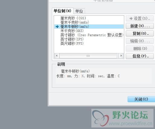

[求助] 单位设置好,应该是3mm,测量出来是0.003mm,这是什么原因

发表于 2018-7-19 15:37 | 显示全部楼层 |阅读模式
设置单位

 楼主| 发表于 2018-7-19 15:40 | 显示全部楼层
这是什么原因

发表于 2018-7-19 16:48 | 显示全部楼层
因为你的壁厚就是0.03mm啊。
进入草绘画个3mm的圆看对不对。

发表于 2018-7-19 17:19 | 显示全部楼层
你的图是不是由其他软件转过来的?
发表于 2018-7-19 20:52 | 显示全部楼层
你可以看先设置好单位,再建模。

发表于 2018-7-20 14:18 | 显示全部楼层
你的实际单位是米/千克/秒

 楼主| 发表于 2018-7-23 17:30 | 显示全部楼层
a70332758 发表于 2018-7-19 16:48
因为你的壁厚就是0.03mm啊。
我这是半径3mm的孔

 楼主| 发表于 2018-7-23 17:32 | 显示全部楼层
cgh502@163.com 发表于 2018-7-19 17:19
你的图是不是由其他软件转过来的?
是的,UJ转过来的

 楼主| 发表于 2018-7-23 17:33 | 显示全部楼层
野火 发表于 2018-7-19 20:52
你可以看先设置好单位,再建模。
UJ转过来的
