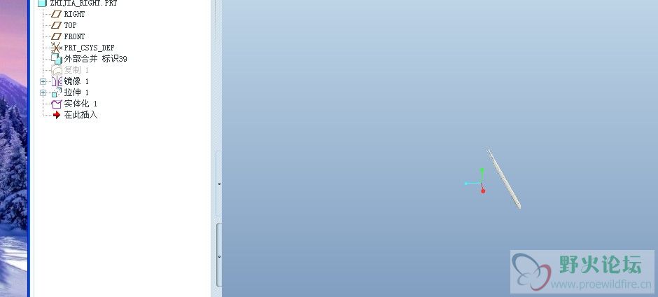

我需要隐藏外部合并标识,要怎么做?原件用proe5.0打开的,我画的是用croe2.0画的。
我需要在镜像画出右支架以后隐藏这一点
我需要在镜像画出右支架以后隐藏这一点

发表于 2018-7-19 11:36 | 显示全部楼层
直接右键隐藏,然后图层里保存状况试试.
也可以新键一个图层把外部复制的面组丢里面隐藏,保存状况

发表于 2018-8-22 14:15 | 显示全部楼层
可以在图层树隐藏右击保存下次打开也是隐藏状态

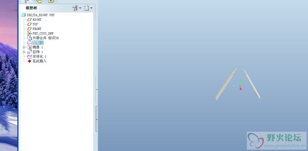

发表于 2018-8-29 09:08 | 显示全部楼层
模型树旁边有个显示,点开选择层树,然后新建层,把那个面选择进去,然后右键隐藏新建层,再在空白处右键保存状态

发表于 2020-3-3 19:07 | 显示全部楼层
直接 右键隐藏 或者图层框进去 曲面隐藏
