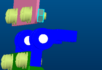

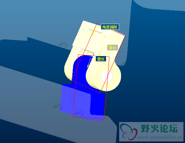

小白求助:装配时需要铰链非90度这个方向的图纸,编辑定义后退出还是就90度,重新编辑定义时角度时是自己设置的角度,请教各位这个怎么设置?

请教各位,这个装配图标是什么意思?和正常的装配图标不一样

已解决,铰链重新定义,把挠性里可变项删除就行了
