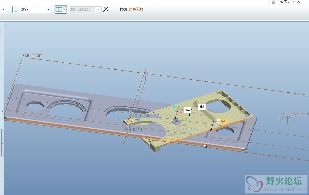

为什么我的软件装配选项里面没有这个角度。显示的是约束无效,而且无法完成。要怎么做?我用的是proe5.0

是不是这两个面有拔模,定义新约束与前面的约束有冲突?

我觉得也是面的问题,像图中零件,很多是开模的,带了拔模角度.....
