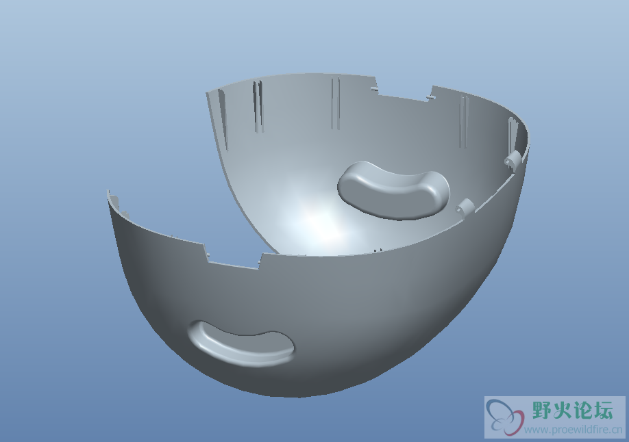

如图,产品的外形类似半圆,中间部分开通槽。该结构一件做了手板,但是发现整体强度不行,易变性。利用尾部的旋转在复位的时候容易错位,即图示的筋位没能限位。
想请教一下有没有做过类似结构的大神,帮忙提点一下。强度要怎么改善合适,还有就是那个筋位存在的合理性。
外形尺寸660*480*300,因为涉及到公司问题,暂无法提供文件,请见谅。

1、整体壁厚加厚
2、止位筋条加密集有点,或者做成整圈止位,凹凸配。
3、加卡勾辅助

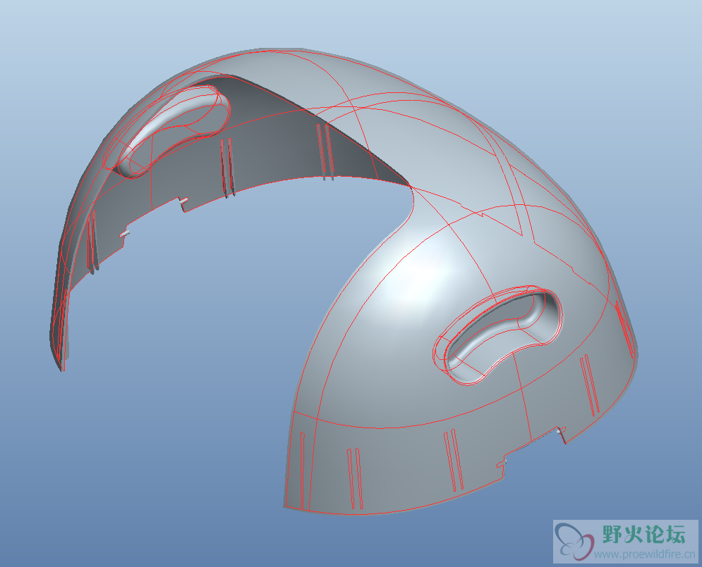

主要这里缺了一块,强度没了,容易变形,许多小家电都有类似结构,但是大都是做为装饰件用,不受力的,如果想作为受力件用,建议想图一样补起来,这样就有强度了。

是呀是呀,就是这么个情况。这个缺口位置主要是考虑内部其他结构影响的,没办法做成环,所以才会出现变形问题

考虑过,就加筋位的方法可行性大一些,但是感觉作用不大

内部增加五金件支撑,模内注塑或其他方式固定

感觉像是垃圾桶的盖子、可以增加扣子、用其他部件撑住他、壳身加3毫米高的加强筋。

根部一圈加长一段折弯成平,这样不影响你装配也能起到加强作用

尺寸大,壁薄,有缺口,强度不够是正常的。因为这是硬伤,只能说通过一些结构改善一点,但效果不会好哪里去

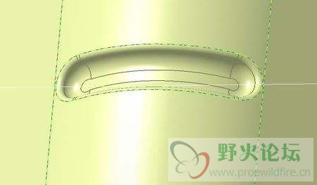

在壳体加上类似这种的十字加强筋,可以试试看
