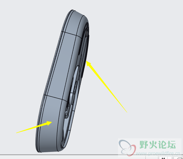

1.  如何在零件模式下,将已经绘制好的零件曲面复制到另一零件曲面上并能够移除材料得到曲面形状。
2. 如何在装配模式下,将别人装配好的3D图纸产品外观形状仿形到另一个零件上。
求助,谢谢。

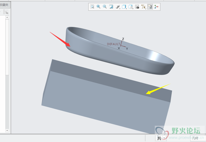

发表于 2019-5-8 16:26 | 显示全部楼层
根据楼主的图示
1.新建一个实体方块
2.新建一个装配体,将两个零件装配
3.激活实体方块零件,选择零件的面,复制
4.打开方块,选择复制面,实体化去除材料;即可
