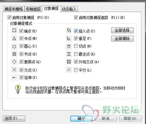

我在标注时,和复制时,不需要放置到捕捉点处,然后释放后,就完全找不到这个东西了,只能后退来取消那个不知道哪里去的东西,因为图纸比较大有的尺寸几十米长,所以很难知道具体是在哪,求大神指点如何才能设置不会胡乱吸呢

感觉你这个情况是在autocad里的自动捕捉设置里只勾选了几项捕捉对象造成的,而你的图纸又很大。比如如果只勾选了自动捕捉端点,那么自动捕捉就只会吸附端点对象,就会到处跳动。所以我知道的有两个方法:一个就是把自动捕捉设置里项全选,就是可控的。一个就是关闭自动捕捉,用命令选端点,中点,圆心,垂足等,比如你要在线的端点处为圆心画个圆,C之后会要你选中心点,这时输入END,移动到线端点处就会显示端点捕捉标示。不知你说的CAD是不是AUTOCAD,还是指的是CREO??

autocad吗,要对象捕捉可以按F3切换实现。

如果你是CAD2008及往前版本请将对象捕捉和跟踪关了,在最下方,需要时再打开,右键设置可以选择需要的捕捉;CAD2010及以上同样,绿色图标就是,同样右键可以设置

不是,是12的,就是都开着呢,我需要复制的地方确实那一个不需要要捕捉,但是每次来回切换关闭,打开,很麻烦
