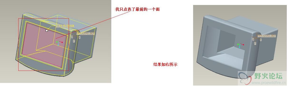

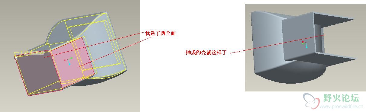

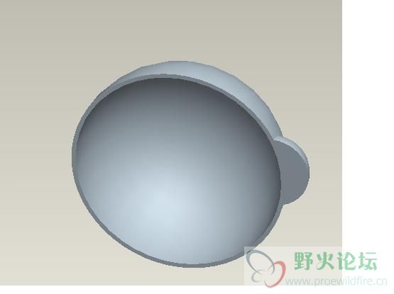

发表于 2008-11-17 16:13 | 显示全部楼层
如果有特征不想抽壳,右键选不包括曲面,然后选不想抽的特征的曲面就行拉!
如下图!
