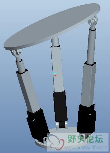

各位大神,现在有下图这样一个模型,改变三条腿伸长的长度,上平台会相对于下平台旋转,我已经进行了机构分析,模型也动了,但是我不会测量上平台相对于下平台在运动过程中的偏转角度,并绘制出曲线。例如上平台上有X和Y轴,想绘制出上平台在转动过程中绕X和Y轴旋转角度曲线,谢谢各位大神! 1.jpg

测量角度建立一个分析特征试试

多谢大神!请问大神可以说的再详细点儿吗?或者举个简单的例子也行,不知道怎么建立分析特征,再次感谢!

行为建模实例教程(容积、用户自定义分析UDA)
http://www.proewildfire.cn/thread-17678-1-1.html
(出处: 野火论坛)
发表于 2019-10-11 15:34 | 显示全部楼层
轨迹曲线啊,多建立几个点就有了啊。
