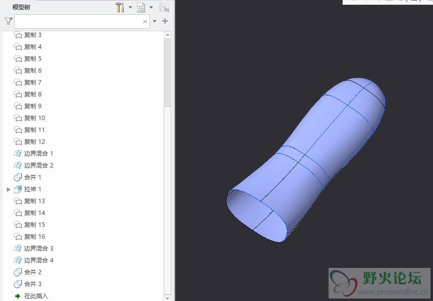

不知道怎么来建模,菜鸟一个,求助大神教一下

这个很简单呀,扫描、可变都可以呀

发表于 2018-7-17 16:02 | 显示全部楼层
Vss
1-9527.prt.rar
170.17 KB, 下载次数: 8
售价: 2 金钱  [记录]
Creo 4.0 M020

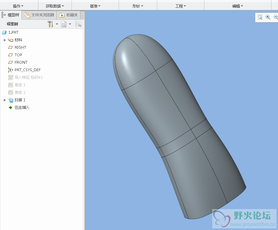

这种类型用扫描最简洁了,但些题扫描不便与原模型外观吻合,如果不强求外观一致可用扫描,如果要求外观一致就用边界曲面,只是步骤稍多
1.prt.rar
321.74 KB, 下载次数: 11
creo5.0

发表于 2018-7-18 08:13 | 显示全部楼层
还是用扫描方便的多

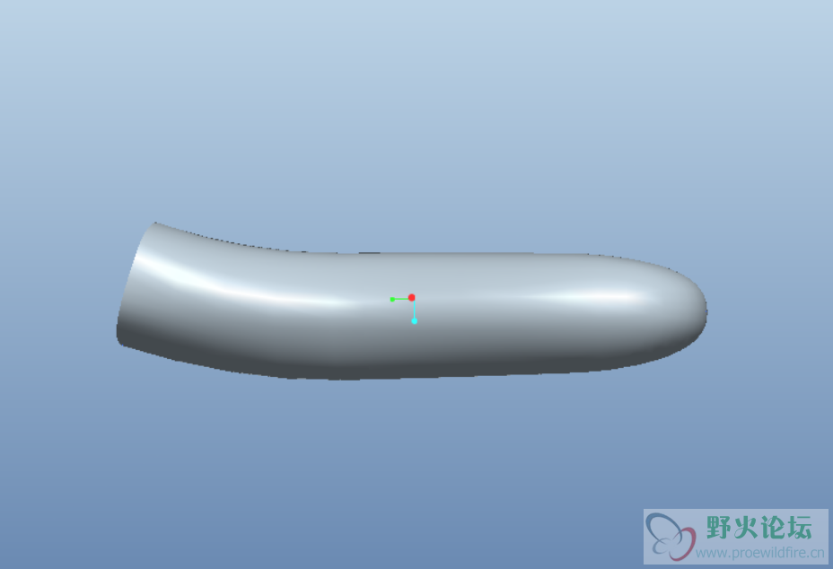

发表于 2018-7-19 09:15 | 显示全部楼层
yuanbin20 发表于 2018-7-17 20:22
这种类型用扫描最简洁了,但些题扫描不便与原模型外观吻合,如果不强求外观一致可用扫描,如果要求外观一致 ...
croe2.0打不開。  圓頭位置要怎麼繪製
