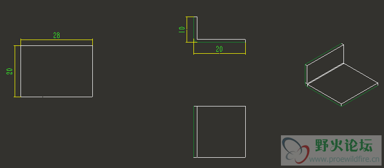

用PROE制作钣金件,把平整状态作为簇表的一个实例。
把钣金件和平整状态放入同一工程图。

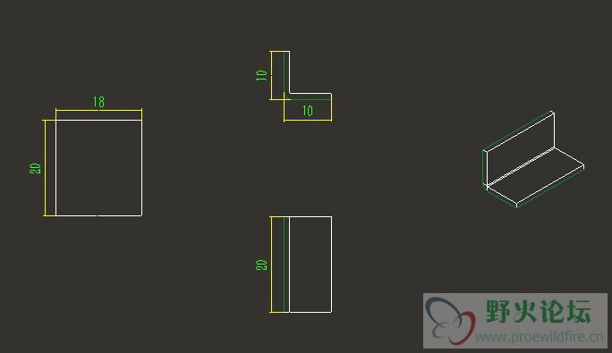

现在修改钣金件的尺寸。奇怪的事发生了,工程图里钣金成型后的尺寸自动更新,左边平整状态的尺寸没有发生变化。
退出PROE,删除和平整状态同名的XPR文件,再打开PROE,工程图里左边平整状态尺寸发生变化了。
不知道PROE的配置里有没有能让平整状态自动更新的设置,目前唯一的办法是删除XPR文件。

平整形态不是一个特征,不能在视图表示中自由控制,建议用展平和折回配合控制视图表示

用错了个词,是平整状态,不是平整形态。
之前也用你说的方法,但是非常麻烦。一、有些钣金件展平容易,折回却要费些周章。二、修改也麻烦,必须在这两个特征前插入才行,需要手动拖动。修改完成后,再拖动。平整状态则没有这两个问题
