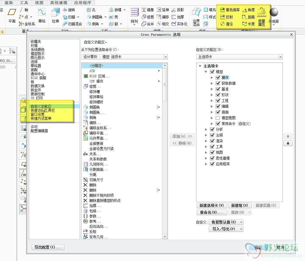

CREO 5.0测量工具不方便使用,如图所示
CREO 5.0测量工具
CREO 5.0测量工具
,想回到PROE/5.0时的可以展开的方式,见图二 proe5.0.jpg 能不能设置啊,求大神指导

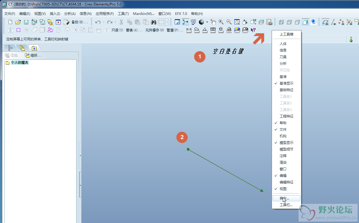

发表于 2018-7-17 15:05 | 显示全部楼层
简单的截了两个图,希望你能看得懂(可点击图片看高清图)

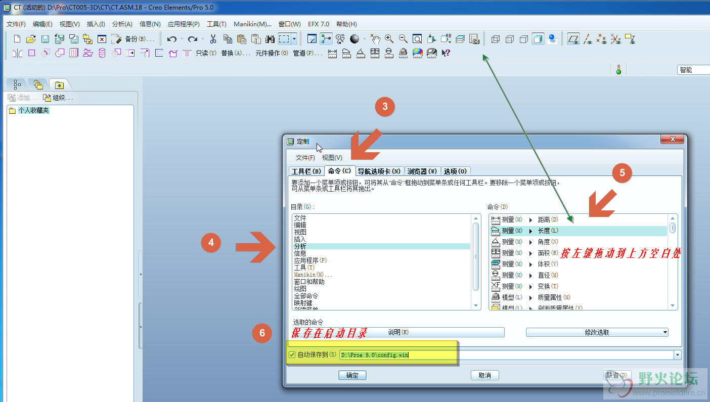

发表于 2018-7-17 15:27 | 显示全部楼层
philyily 发表于 2018-7-17 15:24
感谢回复,你说的是PRO/E 5.0的,这个我也会,我现在换成CREO 5.0 F000版本了,新的这个不会设置。每次测 ...
这是Creo的,你自己研究一下,我就不详细截图了

 楼主| 发表于 2018-7-17 16:35 | 显示全部楼层
非常感谢,学会了

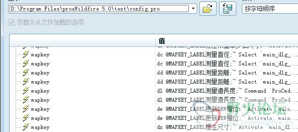

我也录制了快捷键,感觉快捷键快不够用了
