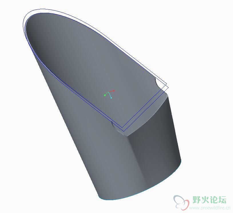

混合特征做的异形钣金展开,有经验的大神请发表一下

 楼主| 发表于 2018-7-17 14:33 | 显示全部楼层
怎样展开啊,求助

发表于 2018-9-3 13:30 | 显示全部楼层
中间拉伸0.5mm的小缝,可以试下。

发表于 2019-2-3 07:37 | 显示全部楼层
曲面分析下颜色
