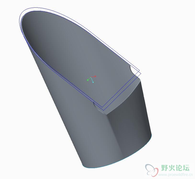

求助各位高人
    我用混合特征做的异形钣金件,展不开,请哪位大神能伸出援助之手,谢谢!
    cero3.0做的,有附件

 楼主| 发表于 2018-7-17 14:33 | 显示全部楼层
怎样展开啊,求助,这个特征是不是需要修改

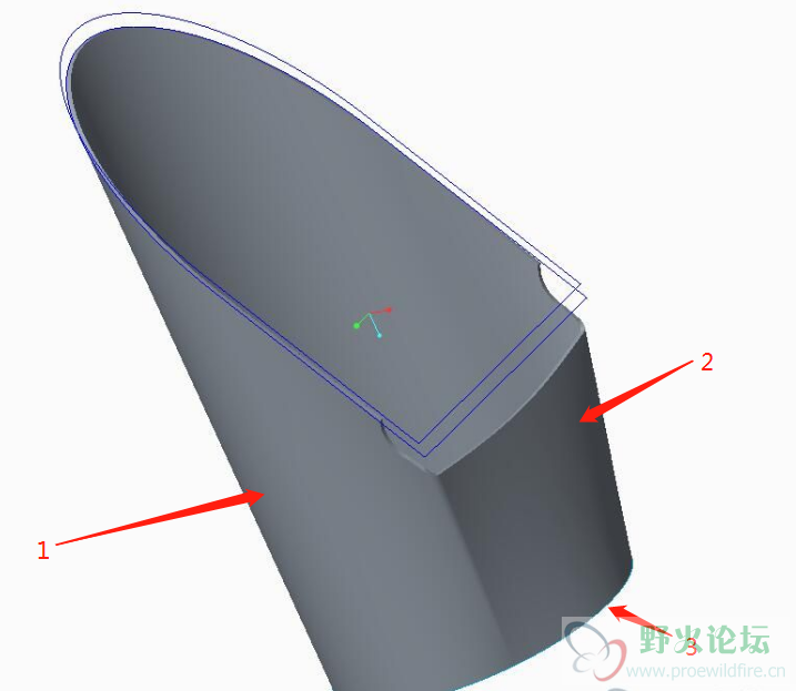

发表于 2018-7-17 14:45 | 显示全部楼层
你这个要拆分成三个零件,通过焊接连接起来。如图

 楼主| 发表于 2018-7-17 15:13 | 显示全部楼层
两个零件,中间剖开放样 ,数控折弯机折好后拼接,然后焊接打磨抛光

 楼主| 发表于 2018-7-17 15:14 | 显示全部楼层
制作没有问题的,关键是怎样展平,我用曲面混合可以做,有点麻烦。

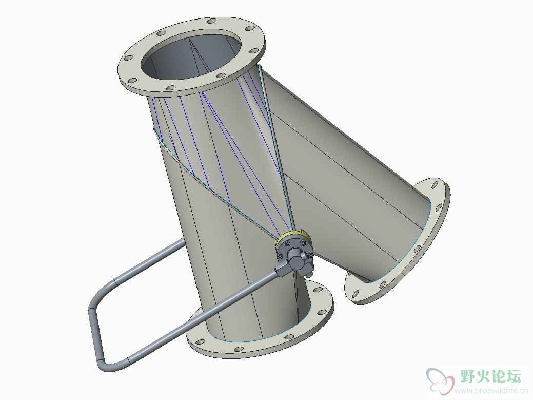

 楼主| 发表于 2018-7-17 15:20 | 显示全部楼层
是这个组件中的一个零件,有点麻烦
