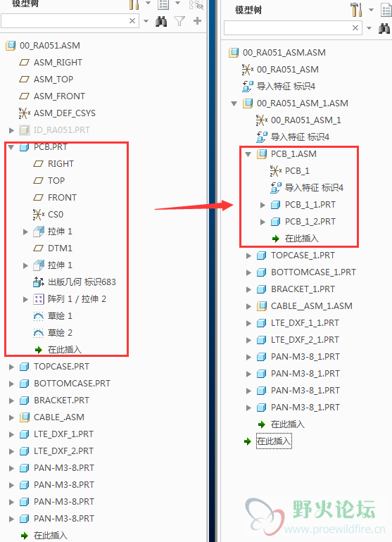

另存为STP当之后,零件怎么变成了组件,不知道怎么回事

发表于 2018-7-17 14:44 | 显示全部楼层
有分离的实体

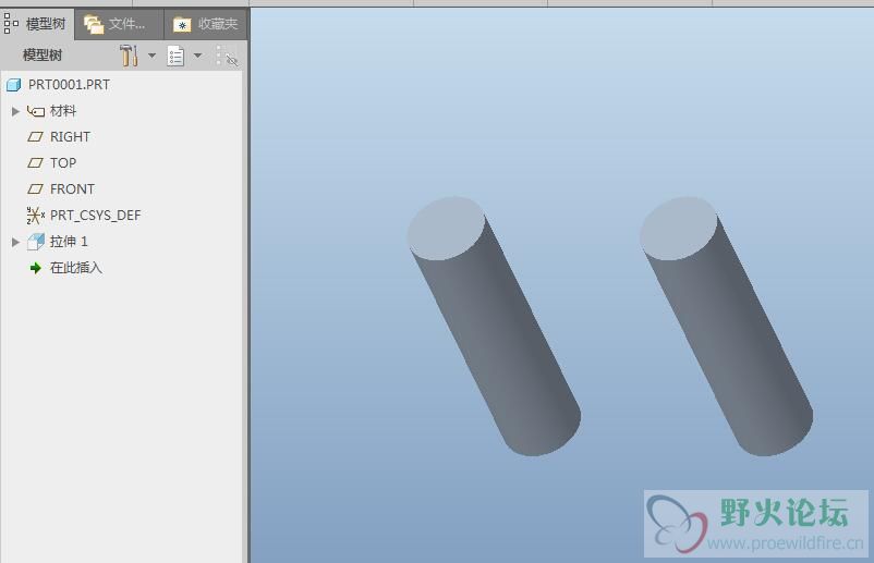

发表于 2018-7-17 17:08 | 显示全部楼层
如图,同一零件不相连的实体转STP后默认会拆分成零件。

发表于 2018-7-17 18:49 | 显示全部楼层
如果一个零件中存在多个分离的实体,导出stp格式时会将每个单实体默认为一个零件,所以零件就变成组件了

 楼主| 发表于 2018-7-18 10:16 | 显示全部楼层
aa1aa 发表于 2018-7-17 19:46
选择零件方式打开就可以了
不可以的哦,因为整体是个组件,如果选择零件打开方式就变成一个零件了
