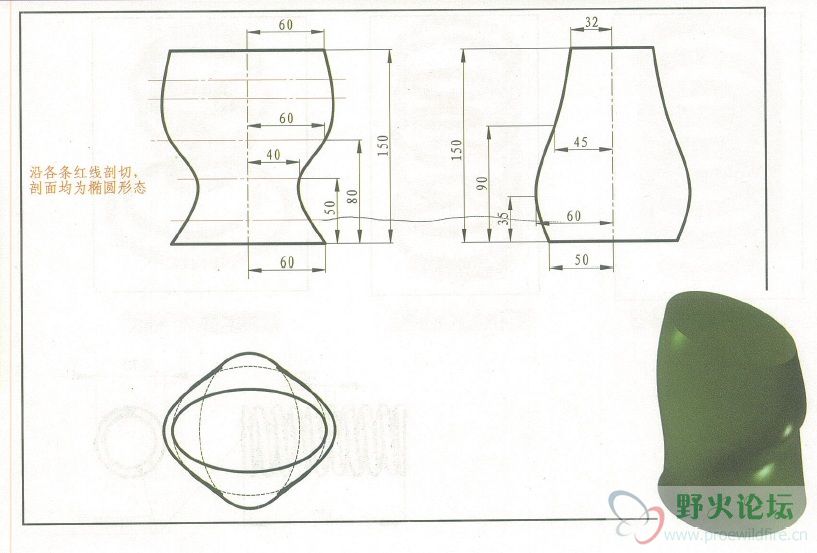

求助各位
三维习题集
三维习题集
340
408
发表于 2018-7-17 14:30 | 显示全部楼层
剖面均为椭圆,那就VSS即可
249
306
 楼主| 发表于 2018-7-17 14:35 | 显示全部楼层
aasohu 发表于 2018-7-17 14:30
剖面均为椭圆,那就VSS即可
试过了,画不出那样的效果

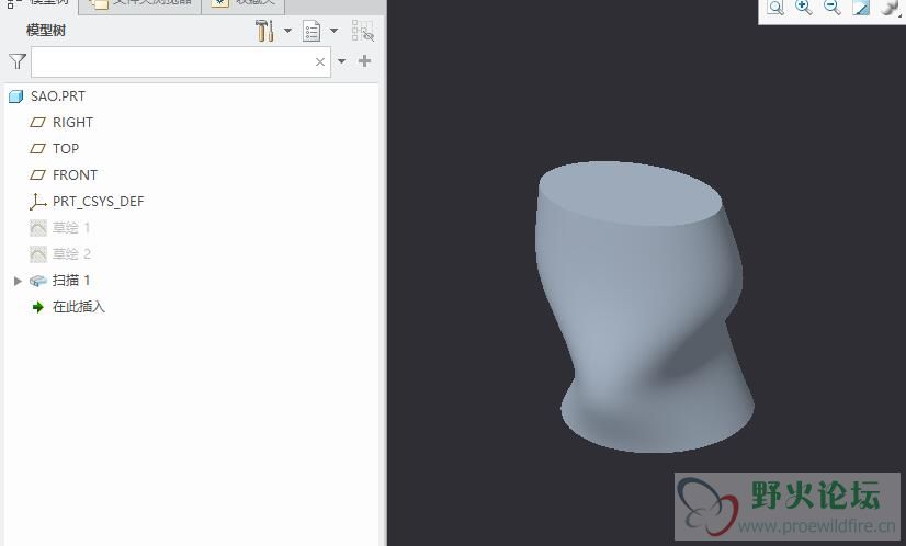

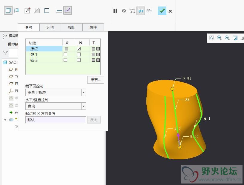

发表于 2018-7-17 16:53 | 显示全部楼层
二条轨迹,一个扫描即可完成
sao.prt.rar
66.93 KB, 下载次数: 2
售价: 2 金钱  [记录]
creo5.0
