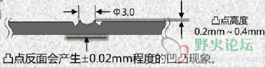

请教各位大神
钣金中这种成型怎么在软件中画出来

发表于 2018-7-17 13:35 | 显示全部楼层
不属于proe的钣金模块部分设计,用实体搞吧

发表于 2018-7-17 13:38 | 显示全部楼层
钣金模块弄的东西都是厚度一致,你这个明显不一致,
如楼上所说,不要局限一定要用钣金模块弄。
 楼主| 发表于 2018-7-17 13:55 | 显示全部楼层
这个是我们NCT刀具的一个简单说明,我也看到刀具了,一次成型的,所以我想,既然模具都可以做出来,为什么钣金模块中做不出来呢?
 楼主| 发表于 2018-7-17 13:57 | 显示全部楼层
我感觉这个是挤压成型的

发表于 2018-7-17 16:01 | 显示全部楼层
Jarryliu 发表于 2018-7-17 13:55
这个是我们NCT刀具的一个简单说明,我也看到刀具了,一次成型的,所以我想,既然模具都可以做出来,为什 ...
软件是按程式计算的,定义钣金就是厚度一致,折弯,模具成型,拉伸厚,在软件中厚度还是一致。
但是在实际加工中,钣金厚度并不是一样厚度

发表于 2018-8-22 14:12 | 显示全部楼层
这个用钣金做不出来,该零件应该属于压铸那一类型的制品
