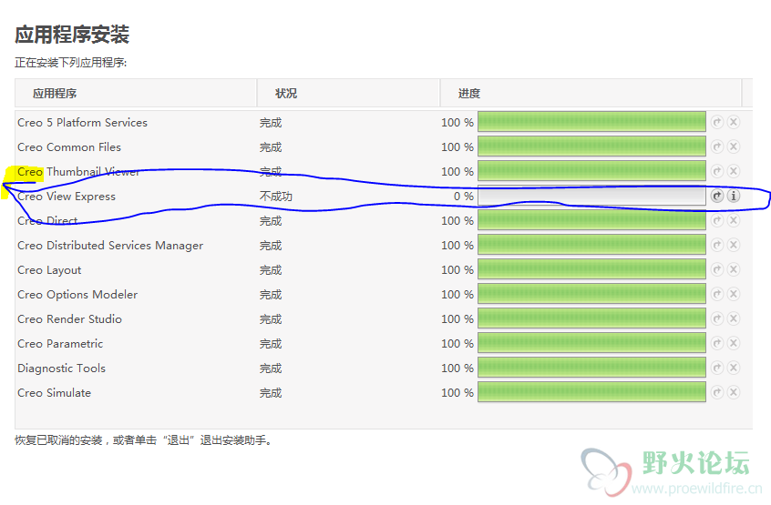

Creo View express安装不成功是什么原因
47495
 楼主| 发表于 2018-7-30 20:05 | 显示全部楼层
运行 PTC.Creo.5.0.1.0.Win64.iso\install\addon\pvx32_64  下的 creosetup.exe 安装试试

发表于 2018-7-30 20:41 | 显示全部楼层
OK。成功了。谢谢分享。
