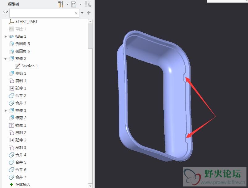

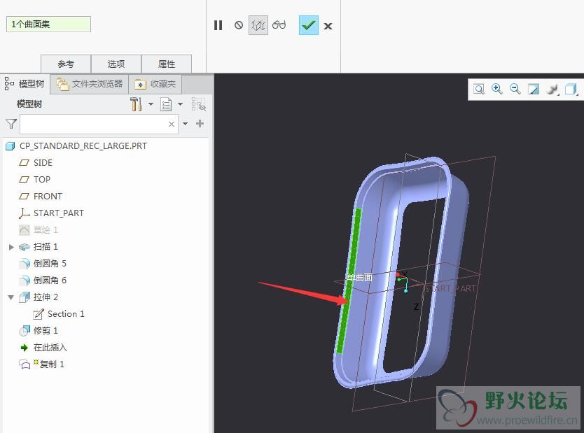

菜鸟一枚,问下大侠们,单曲面复制不知道怎么做?我死活找不到怎么做的?附上CREO3.0 M160模型附件 cp_standard_rec_large.prt.zip (337.61 KB, 下载次数: 5)

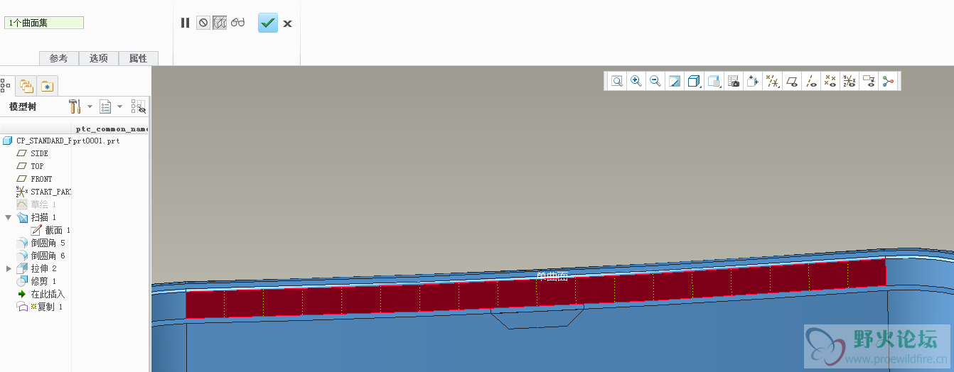

楼主指的是这个面的复制吧,用鼠标直接选取这个面,按键盘上的Ctrl+C复制,再按Ctrl+V粘贴就行了
按楼主的思路,帮你把右边二处止口顺手做出来了
