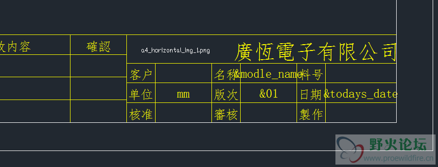

  各位大俠,croe2.0配置文件設置好了,製作了格式文件,例如A4橫向圖紙,有公司LOGO圖片,保存在配置文件夾的format中。工程圖中就直接調用A4圖紙,保存,導出CAD時,logo圖片不見。 求大俠們分享下,謝謝謝謝

要把这个logo图片和格式文件放在同一个文件夹里

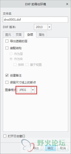

推荐自定义导出

太感谢大侠了。croe2.0 DXF导出环境中的杂项,图像格式(JPEG)。 导出的CAD就要logo图片了。谢谢谢谢

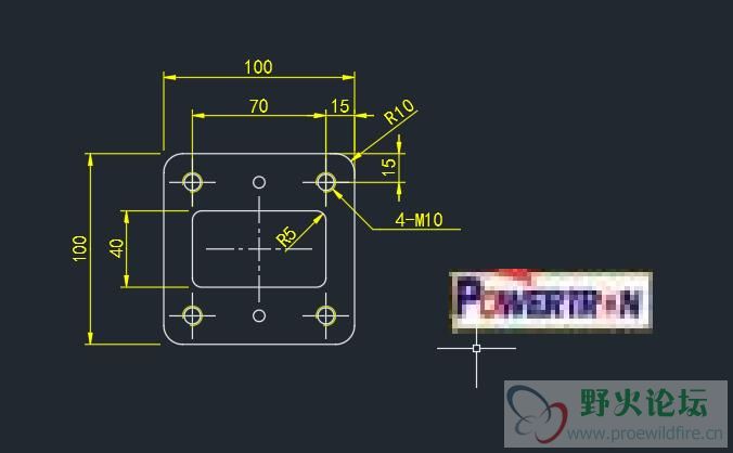

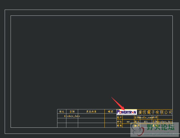

大师,我今天把昨天转出的CAD图档打开,logo图又不见了。 后来我把creo2.0工程图转DWG格式,(JPEG),图纸有logo图。但是转dxf格式,没有图片导出。  请大师指点,谢谢谢谢

这个就不太好判断了,我没遇到过,建议你检查一下是否图片路径改变了?
