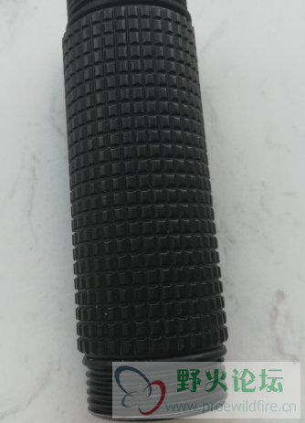

外壳1
外壳1
困惑 1  : 特征
45454.png     怎么画到圆柱体表面
困惑2 : 用 阵列 命令,选择 轴 陈列后,本人只能阵列出一圈。
求高手 解惑,最好是过程记录一下发我邮箱。拜谢   149318918@qq.com

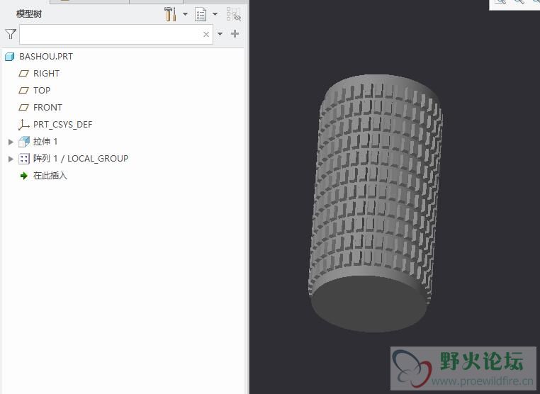

发表于 2018-7-14 19:51 | 显示全部楼层
用尺寸阵列可以一次完成
bashou.prt.rar
922.15 KB, 下载次数: 17
售价: 3 金钱  [记录]
creo5.0

 楼主| 发表于 2018-7-15 10:21 | 显示全部楼层
yuanbin20 发表于 2018-7-14 19:51
用尺寸阵列可以一次完成
谢谢解答!  那个特征是斜塔, 四面都有拔模,可能图片上看不太出来。高手用的是CROE 5.0  ,本人PROE 5.0     版本比较低 ,好像打不开 那个bashou.prt  (笔记本配置可能还装不了CROE5.0)  。然任深表感谢!
